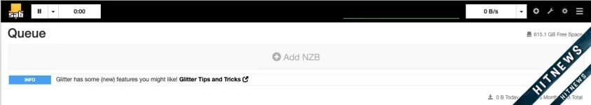

  • Klik op het tandwieltje van de instellingen in je SabNZBd scherm
    Bekijk bijlage 73

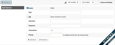

  • Klik op ‘Voeg server toe’
    Bekijk bijlage 75
  • Vul de gegevens in van de aanbieder waar je een block-account heb afgesloten en zet de prioriteit op 1. (Het eerste account wat je erin zet is altijd ‘0’, dus als je er een block-account aan toevoegt wordt dit dus ‘1’. Heb je al meerdere accounts? Kijk dan goed welke prioriteit je dit account wilt geven).
