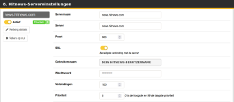

6. Hitnews als server toevoegen
Open in SABnzbd:
Einstellungen / Config → Server
Klik vervolgens op:
Server hinzufügen / Add Server
Nu verschijnen de velden voor de servergegevens.
Trage folgende Daten ein:
Code:
Server:          news.hitnews.com
Port:            563
SSL:             Ingeschakeld
Gebruikersnaam:    Dein Hitnews-Gebruikersnaam
Wachtwoord:        Dein Hitnews-Wachtwoord
Verbindingen:    20–50 aanbevolen
Prioriteit:       0
Hinweis zu den Verbindingen:
Hitnews unterstützt bis zu 100 gleichzeitige Verbindingen.
Mehr Verbindingen bedeuten aber nicht automatisch mehr Geschwindigkeit. Beginne am besten mit etwa 20 bis 50. Wenn deine Internetverbindung damit bereits vollständig ausgelastet wird, brauchst du die Anzahl nicht weiter zu erhöhen.

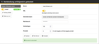

7. Verbinding testen
Klik na het invullen van je gegevens op:
Server testen / Test Server
Als alles correct is ingesteld, meldt SABnzbd dat de verbinding succesvol tot stand is gebracht.
Krijg je een foutmelding, controleer dan eerst:
  • Server: news.hitnews.com
  • Port: 563
  • SSL/TLS: ingeschakeld
  • Gebruikersnaam
  • Wachtwoord

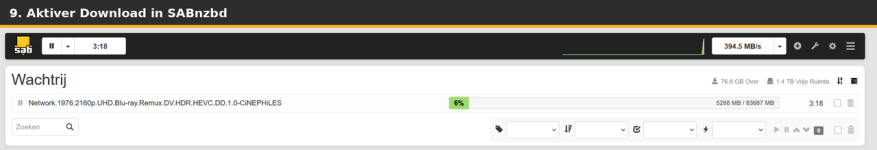

10. De download
Na het toevoegen van de NZB begint SABnzbd normaal gesproken automatisch met downloaden.
In het hoofdvenster zie je onder andere:
  • de naam van de download;
  • de totale grootte;
  • de voortgang;
  • de huidige snelheid;
  • de resterende tijd.
