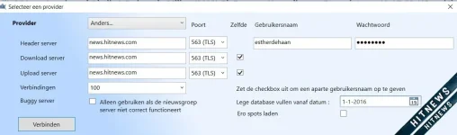

Hallo Bob, dankje voor je reactie. Ik heb nog iets wat ik toch even wil melden. Als ik de instellingen met 563-TLS doe vertraagd dat mijn downloadsnelheid met meer dan 50% en ik heb al niet zo'n hoge snelheid (10/Mbs), dus niet erg handig. Weer teruggezet op 119 en de downloadsnelheid is dan weer normaal. Ben ik de enige of ondervinden andere members dat ook. Ik gebruik geen VPN, mede ook doordat dit het downloaden enorm vertraagd. Ik gebruik Spotnet Classic en verbindingen staat op 100. Mijn internetsnelheid is 100/Mbs en mijn OS is Windows 10. Is er misschien nog iets wat ik over het hoofd zie of ligt het gewoon aan mijn pc die niet meer de jongste is?

Kun je even een screenshot van je instellingen maken en deze aub even hier plaatsen? Dan kijk ik er even naar 😉

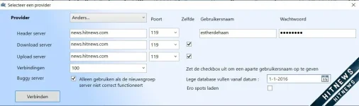

Goedemiddag Bob, hierbij screenshot instellingen
Zo gebruik ik het nu en is mijn downloadsnelheid normaal
Groetjes, Esther
